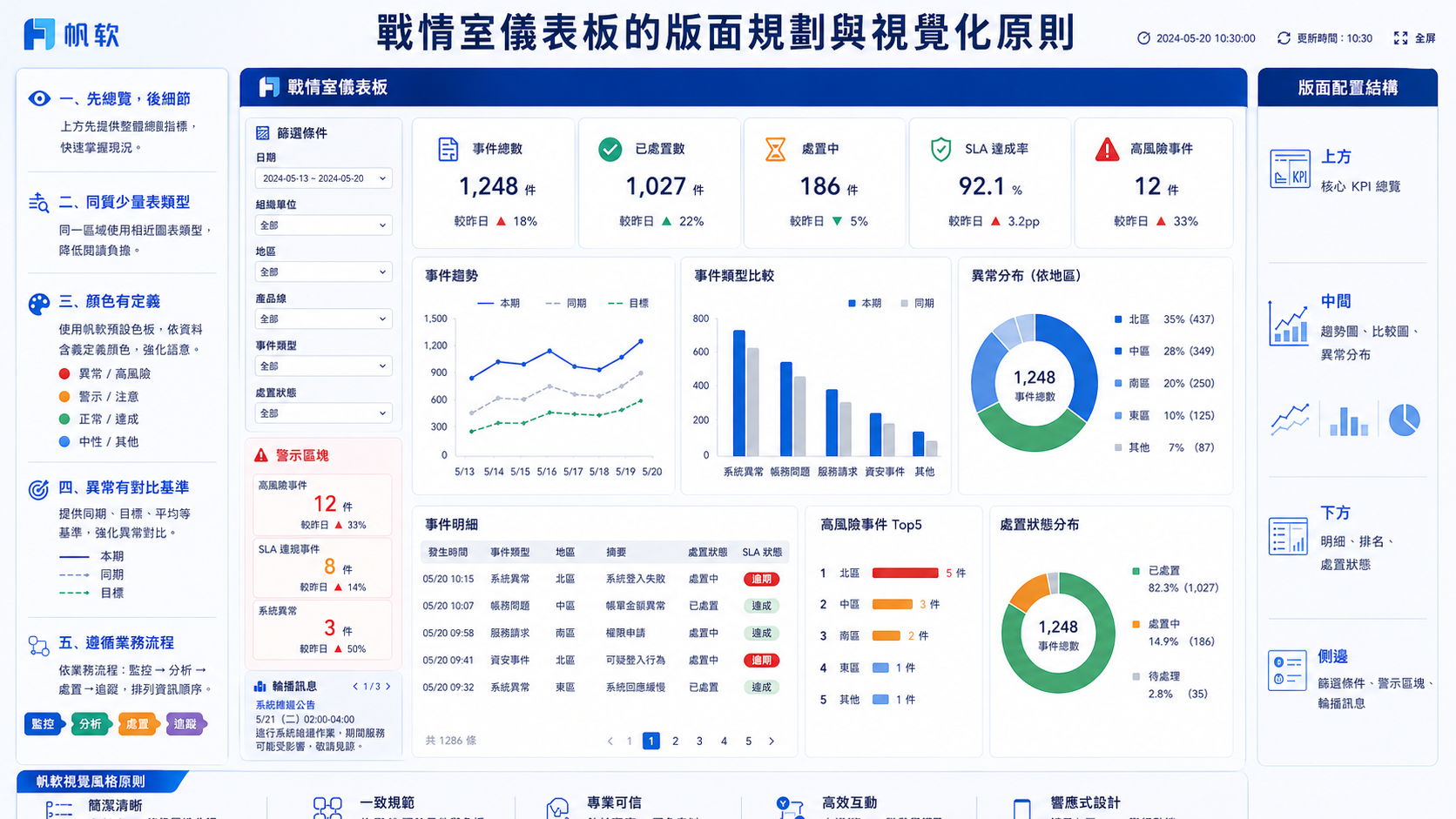

1. 戰情室儀表板的版面規劃與視覺化原則
戰情室儀表板的版面規劃與視覺化原則
常見版面配置方式:
  • 上方:核心 KPI 總覽
  • 中間:趨勢圖、比較圖、異常分布
  • 下方:明細、排名、處置狀態
  • 側邊:篩選條件、警示區塊、輪播訊息
設計原則建議如下:
  • 先總覽、後細節
  • 同一頁不要混太多圖表類型
  • 顏色有定義,不要只為了好看
  • 異常要有明確對比基準
  • 遵循業務流程排列資訊順序
例如製造業看板可依「接單 → 排程 → 生產 → 品質 → 出貨」順序安排,管理者更容易對照實際流程理解。
色彩使用也要節制。紅黃綠常用於異常狀態,但前提是門檻定義清楚。否則滿版紅燈只會造成視覺疲勞與管理麻痺。
