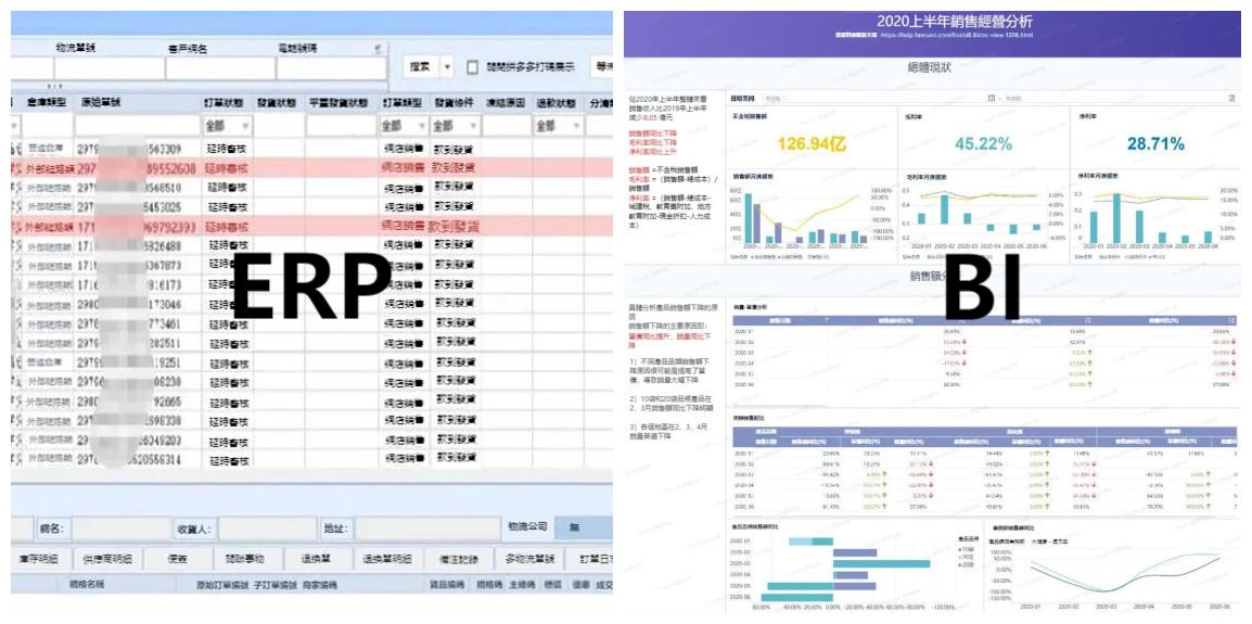

ERP 與 BI 生成的報表樣式
ERP 與 BI 生成的報表樣式

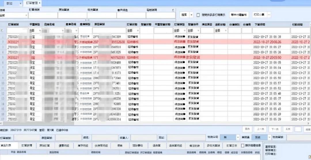

1. ERP 報表偏向業務明細
ERP 報表主要為支援業務流程操作而設計。以製造業 ERP 為例,常見報表包括:
  • 訂單明細表
  • 庫存報表
  • 採購報表
  • 生產進度表
這些報表通常高度結構化、資料粒度細,並以業務操作為主。對業務人員來說,這些明細非常重要;但企業管理層更常需要查看整體營收趨勢、毛利率變化、各產品線績效與區域市場表現等經營分析層級的資訊。

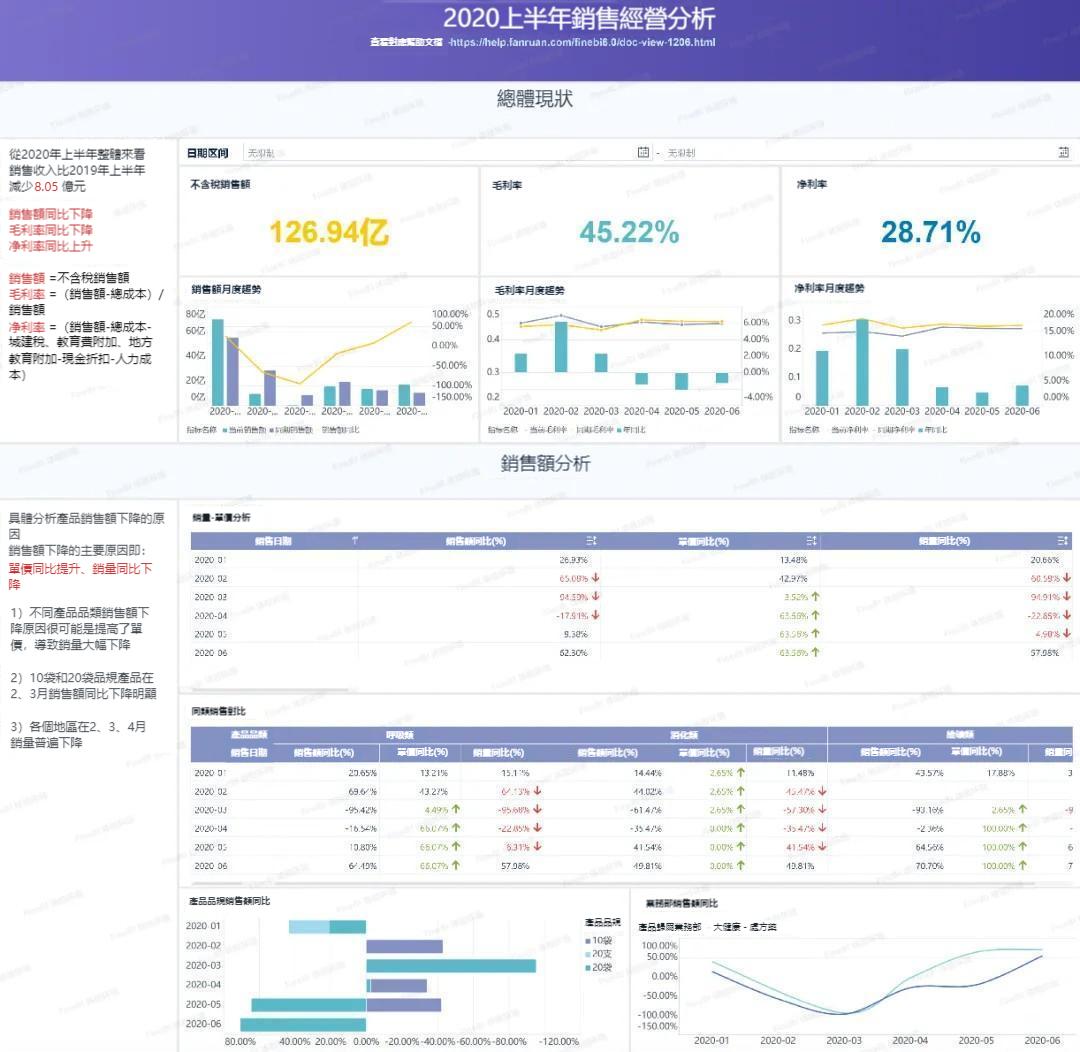

2. 管理者需要 KPI 與經營指標
企業主管不一定會每天開啟 ERP 查詢大量明細資料,他們更需要:經營 KPI 儀表板、跨部門分析、趨勢分析、預警指標。如:本月營收與去年同期比較、各產品線毛利率、庫存週轉率、客戶訂單成長率。
這類跨系統、跨部門、跨維度分析,往往不是 ERP 報表可以直接提供的。

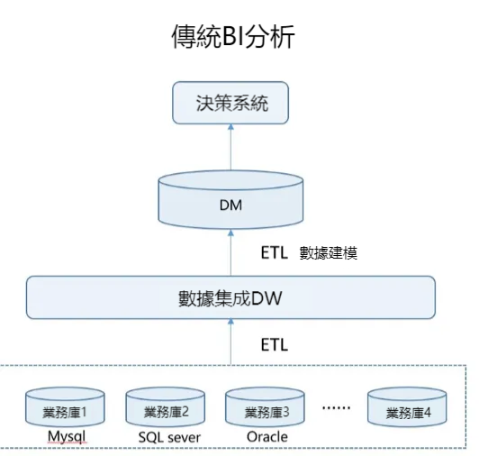

1. ERP 與 BI 整合的五層架構
從企業資訊架構來看,ERP 與 BI 的整合通常可以分為五個層次:
架構層主要功能
業務系統層ERP、CRM、MES 等系統產生訂單、財務與生產等原始業務資料
資料整合層透過資料庫直連、API 或 ETL 抽取、清洗與整合資料
資料儲存層將整理後的資料存入分析資料庫或數據倉儲
資料建模層建立分析模型,統一維度與 KPI 指標口徑
BI 分析層建立儀表板、分析報表與經營決策視圖
完整的 ERP BI 資料流程可以概括為:
ERP/CRM/MES → 資料連接與 ETL → 數據倉儲 → 資料建模 → BI 分析
企業可以透過這套架構,將分散在不同業務系統中的交易資料,逐步轉化為可供經營分析與管理決策使用的數據資產。
ERP BI 架構
企業BI架構

4. 為什麼不建議所有分析都直接查 ERP?
對於資料量較小、分析需求簡單的企業,BI 可以直接連接 ERP 資料庫。但隨著資料量與使用者增加,如果所有 BI 報表都直接查詢 ERP 生產資料庫,可能增加 ERP 的查詢負載。
ERP 資料庫主要為訂單建立、出入庫、採購與財務記帳等交易處理而設計;BI 則重視大量查詢、歷史比較、跨系統分析與多維度計算,兩者對資料架構的需求並不完全相同。
因此,當分析規模逐漸擴大時,企業通常會建立獨立的分析資料庫或數據倉儲:
ERP/CRM/MES → ETL → 數據倉儲 → BI
這樣既可以降低分析工作對 ERP 日常營運的影響,也更方便企業整合多個業務系統、保存歷史資料並建立統一的分析模型。

1. 營收 KPI 監控
透過整合 ERP 訂單資料與銷售資料,可以建立企業整體營收 KPI 儀表板。管理者能查看日、週、月、季度等時間維度的營收表現,也能按產品線、區域、市場或業務團隊拆解分析,了解營收成長來源與變動趨勢。
2. 毛利分析
BI 可以結合 ERP 中的銷售資料與成本資料,計算各產品、各客戶或各市場的毛利率,並透過視覺化圖表呈現毛利結構。管理者可以識別高毛利與低毛利產品,進一步評估產品組合或定價策略。
3. 成本結構分析
透過 ERP 財務與採購資料的整合,企業可以建立成本結構分析模型,例如原材料成本、製造成本、物流成本與營運費用等,追蹤不同時期或不同產品的成本變化,為成本控制與利潤管理提供依據。
4. 部門績效評估
透過整合 ERP 中的訂單、營收與費用資料,可以建立各部門或業務團隊的績效指標,例如銷售達成率、部門營收貢獻與利潤貢獻度。管理者可以從整體到細節逐層下鑽分析,了解各部門的經營表現,作為績效考核與資源配置的參考。
透過這些分析能力,企業可以從單純的業務資料管理,升級為以數據驅動的經營決策模式。
