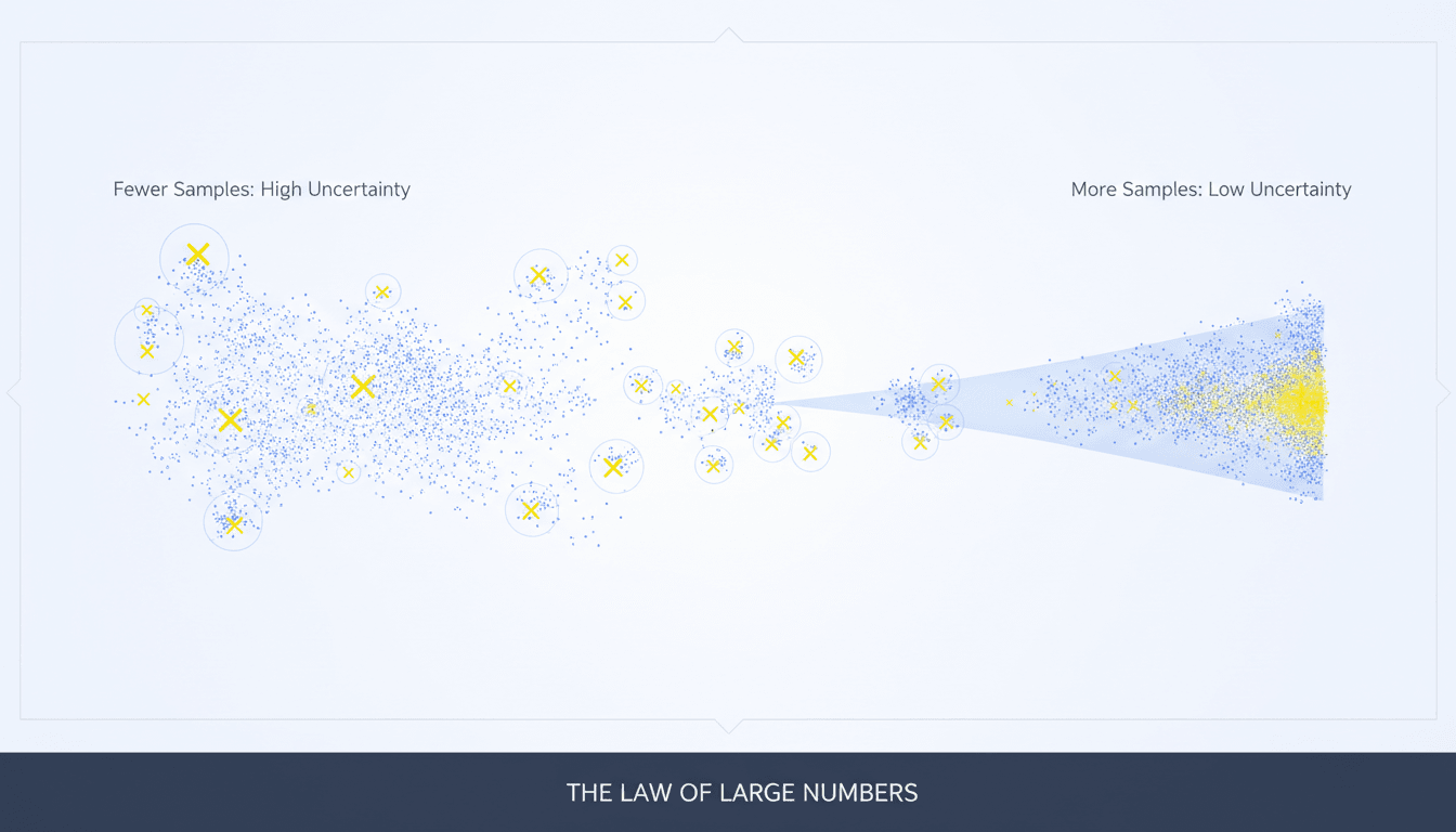

표본 수가 적을 때와 많을 때 평균의 흔들림이 달라지는 비교 그래프
