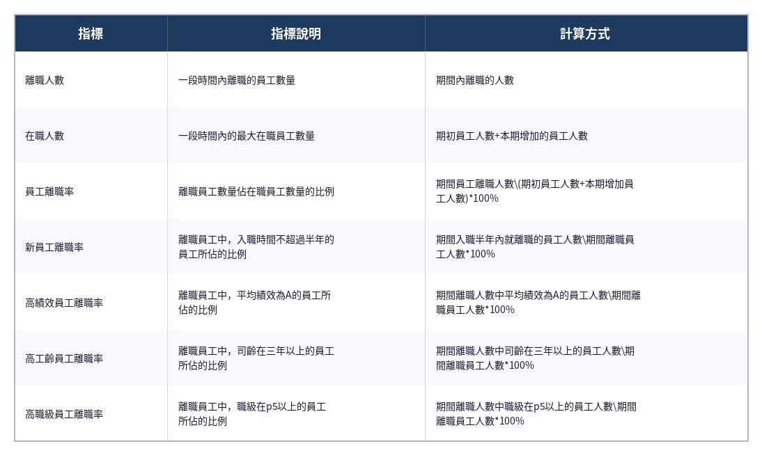

員工流失即員工離職,很容易想到的指標就是離職率,但單純的考慮離職率往往會因為不同類別員工離職數量之間增補而掩蓋問題。所以需要將離職率再細化,拆分來看,比如觀察新員工的離職率、高績效員工的離職率 、高工齡員工的離職率 、高職級員工的離職率,更確切的定位問題。
確定的指標如下:
離職率指標説明表
離職率指標説明表

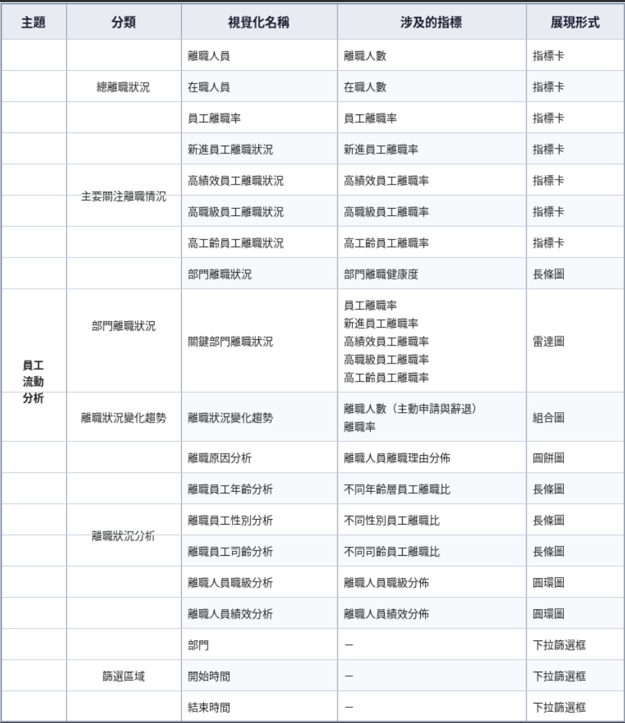

規劃指標、選定可視化類型

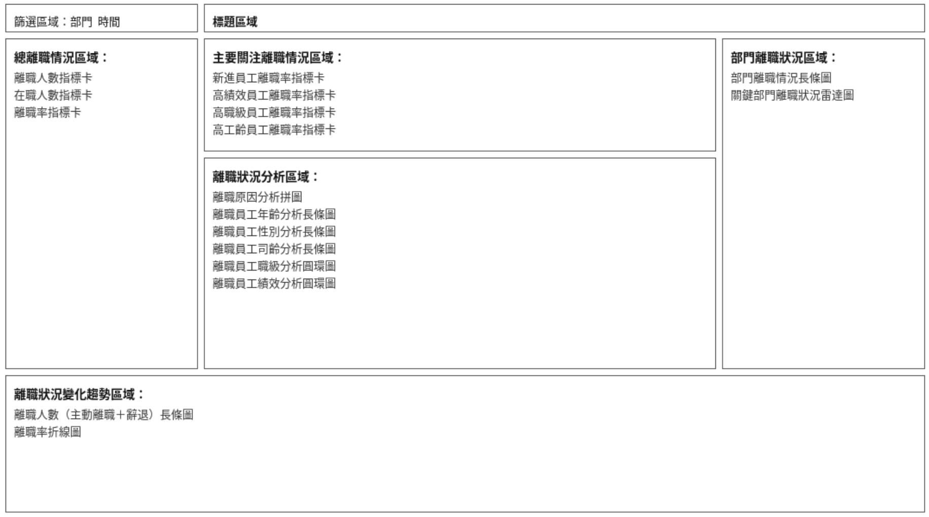

確定報表佈局和藍圖:指標可視化類型確定好後,就要開始考慮報表中元素佈局。報表佈局可以做成看板或者下拉流式佈局,這裏把所有內容集中匯總在一頁,合理規劃佈局,如下圖所示:
離職率分析報表佈局圖
離職率分析報表佈局圖

1、添加組件
根據佈局和藍圖,開始開發範本,範本類型選擇決策報表。
• body 佈局選擇「絕對佈局>適應區域」

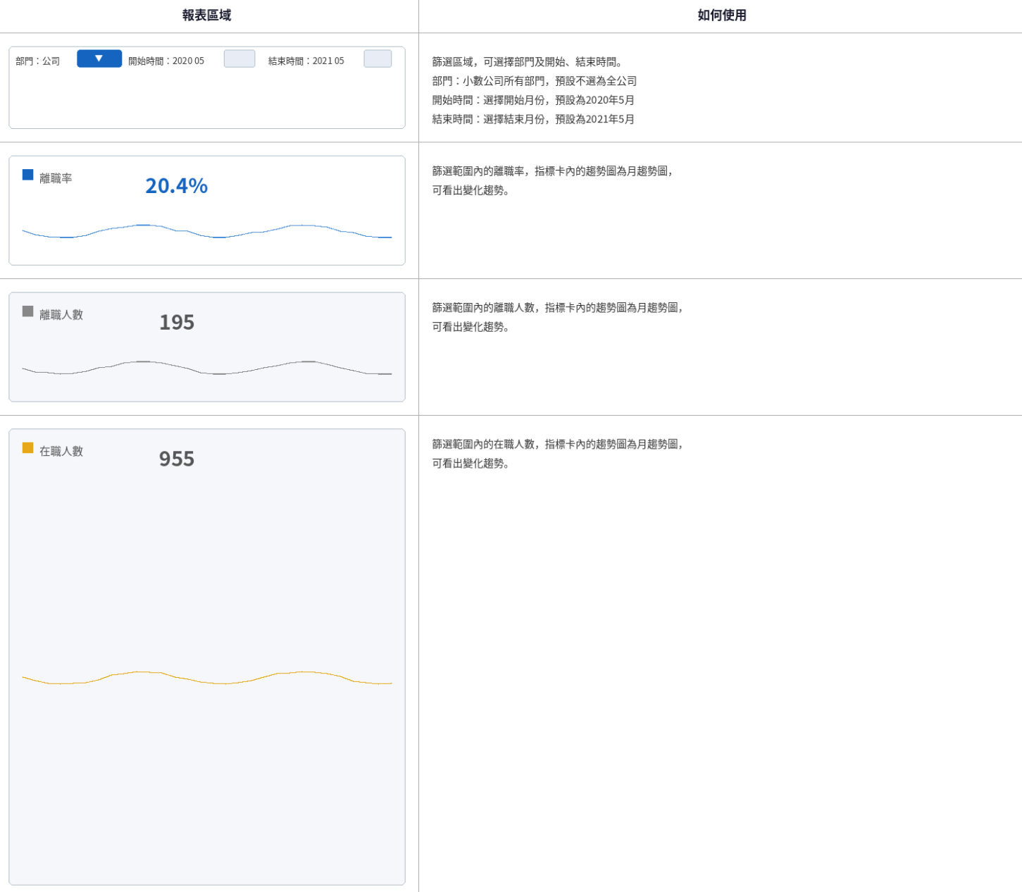

• 篩選區域,標籤控件和下拉框控件組合,設計部門篩選框、開始時間篩選框、結束時間篩選框。

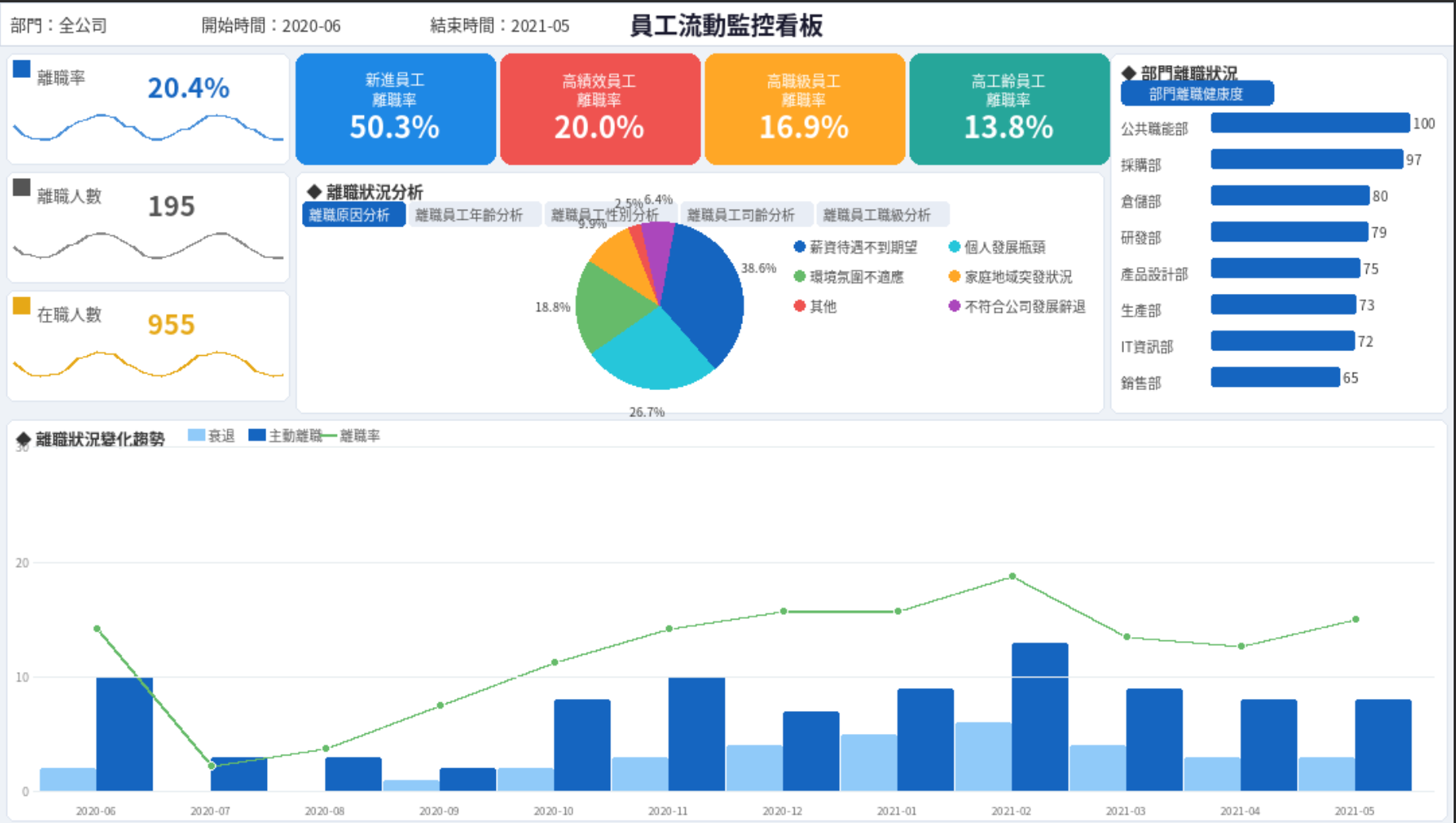

• 標題區域,添加報表塊,在報表塊中添加標題內容:員工流失情況監控看板
• 總離職情況區域添加 3 個報表塊,分別做成離職人數、在職人數、離職率指標卡
• 主要關注離職情況區域添加 4 個報表塊,分別做成新員工離職率、高績效員工離職率、高職級員工離職率、高工齡員工離職率指標卡。
• 離職情況分析區域,添加 Tab 塊,分別添加對應的圖表。
• 部門離職情況分析區域,添加 Tab 塊,分別添加對應的圖表。

給圖表添加一些視覺突出提示,使報表使用者一眼就能看到問題所在。
• 餅圖中占比最高的項顏色加深閃爍提示
• 組合圖中,添加公司標準離職率預警線,超過預警線後變色閃爍提示;離職率最大的月份閃爍提示。
• 條形圖中,健康度較低,低於公司設定的標準後,紅色預警提示。

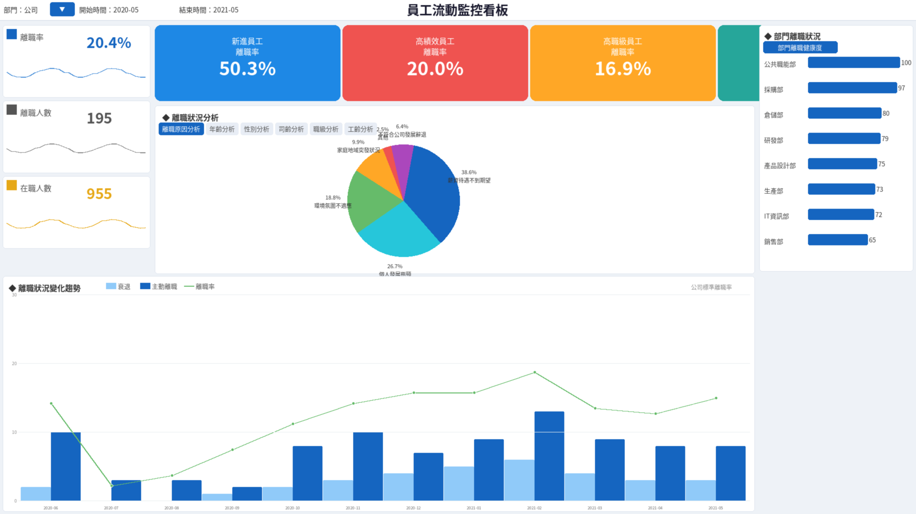

如下圖所示:
員工流動監控看板
員工流動監控看板
4、測試驗證
測試驗證每個部分數據是否正常,圖表是否正常,篩選聯動是否正常,正常即可完成開發。至此,員工流失率可視化分析報表就做成了。公司高層、各部門主管、公司 HR 即可查看離職情況和分析離職原因,從而做相應的改善措施。

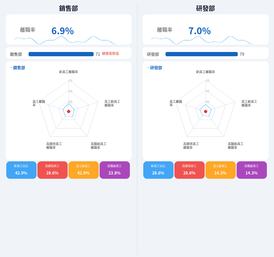

就各部門近12個月的離職情況來看:
• 銷售部的離職率和研發部的離職率雖然差別不大,但銷售部的離職健康度更低,新員工離職率和高績效員工離職率較高,幾乎接近離職人數的一半,新員工培養和落地環境可能有問題,需要重點關注。
• 銷售部員工離職的主要原因也和研發部的不同,銷售部為薪資待遇達不到預期,而研發部為個人發展瓶頸,所以各個部長應針對部門情況做一些改善措施。
• 離職的員工中,兩部門都是女性比例較高,但研發部情況更為嚴重,這也和部門業務性質有一定關係。
• 離職的員工中,年齡分佈也有差別,研發部集中在司齡 25-30 歲,銷售部集中在 20-25 歲。
• 離職的員工中,司齡分佈也有差別,研發部集中在司齡 3-5 年,銷售部集中在入職 0.5 年及以下的新員工。
• 離職的員工的職級分佈,銷售部相對比較均衡,研發部集中在 p1-p2 職級上,結合研發部司齡、年齡比例分析,研發部的員工發展升遷路徑可能有一些問題,需要重點關注。
• 績效分析,兩部門相對都比較均衡,銷售部「其他」占比較高,主要為一些新員工還未有績效,也可見銷售部新員工流失情況比較嚴重,落地環境可能缺失有問題。
具體對比如下圖所示:
