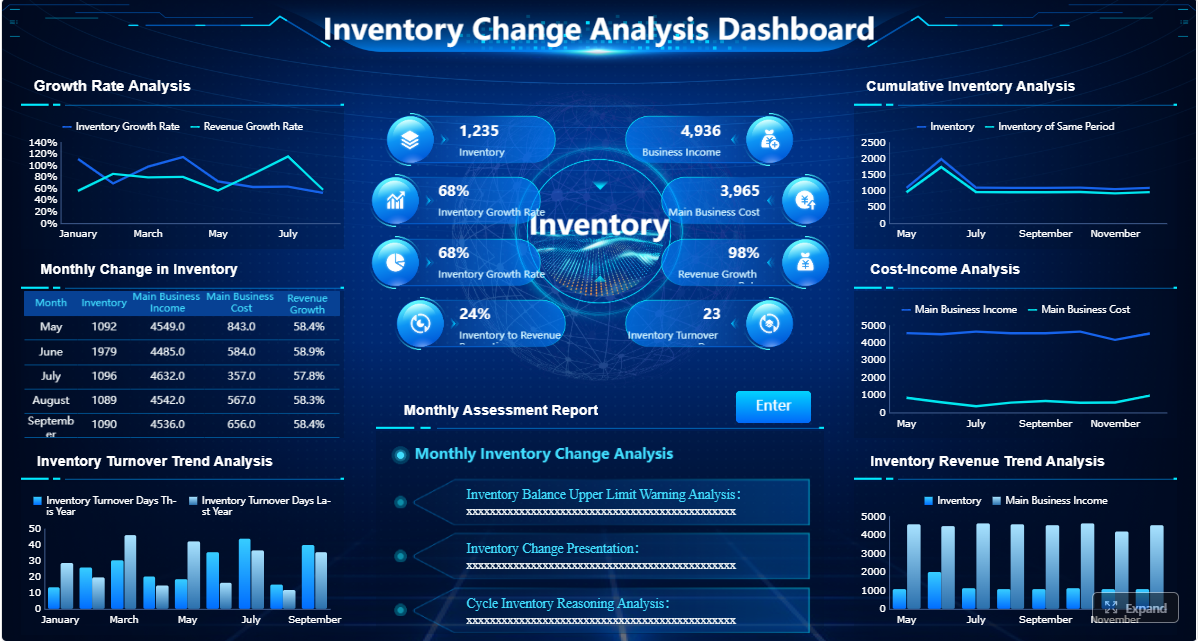

AI for Manufacturing.png Klik Untuk Mencoba Dashboard FineBI
