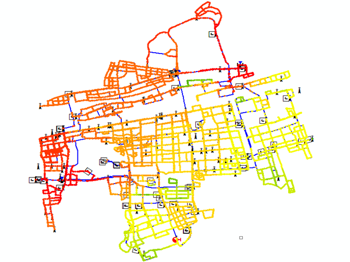

多维监控视图
模型建立
在线模型的构建需要精确的管网数据作为支撑。将GIS中的完整资产数据根据情况进行简化,简化后模型结构或者保留原资产系统管网结构以服务于不同建模需求。

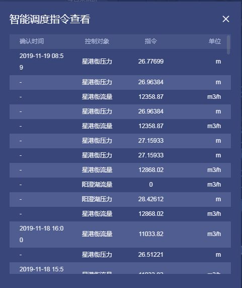

2. 给水优化流程
智能优化调度的流程分为这几个步骤:
1)由数据采集开始,通过在线监测,实时将基础数据传输到调度系统。
2)调用数据库数据,进行预测模型计算,生成预测用水量数据。
3)调用预测数据并设置模型约束条件,通过不同的运行组合方式进行模拟计算,在满足用户水压、水量需求的同时,进行优化调度模型计算,并自动生成调度方案。
4)系统经过决策运算给出相应的供水方案辅助调度人员进行调度。
通过智能优化调度可以实现的效果如下图所示。可以实现这样的效果:在单个水厂生产约束的情况下预测水厂供水工况,并据此确定优化的送水泵房开泵组合。根据管网实时的状态变化,自动调整优化方案。
系统调度指令

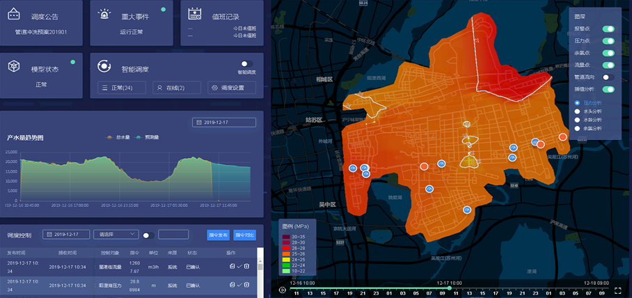

3.4 模型效果

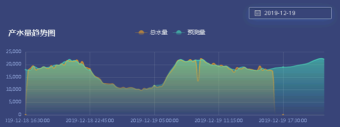

实时模型能够自动预测未来24小时管网运行工况,并将总水量的预测结果以趋势图的形式展现出来,如下图所示:
产水量预测趋势图
模型校验是建模过程中非常重要的环节,主要是通过对粗糙系数、节点流量等参数进行反演,使管网模型与实际管网的运行状况达到最大程度的吻合。
本项目系统设定中采用了自动率定的方式确定管网粗糙系数,一方面自动化的过程减少了人工干预,大大增强了模型的可维护性;另一方面也将管网结构错误、水量分配偏差等难以杜绝的问题以粗糙系数修正的方式得以解决。

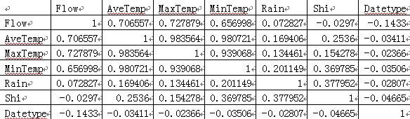

1)相关性分析
相关性矩阵如上表所示,可见,流量与温度存在显著正相关,与降雨存在弱正相关,与湿度和日期类型存在若负相关。

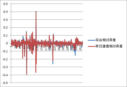

根据先验知识,分别假设流量与平均温度一次相关和二次相关进行比较。拟合方程及系数显著,但效果较差R2在0.5左右,DW统计量为0.56,残差相关;经二次拟合,方程显著,二次项系数与0无显著差异,R2与DW统计量无显著改善。修正残差相关项修改,经试验,残差二阶相关。方程为:
FLOW=376.481342925*AVETEMP+601443.212183+[AR(1)=0.470590742159,AR(2)=0.359920867892]
此时单位根的逆在单位圆内。各准则数据减小,R2增大将近0.8,DW统计量接近于2,方程及各系数显著,总体回归效果较好。
拟合误差总体在5%以内,拟合误差和用昨日数据相比较的误差相对应,直接用昨日流量数据进行估计效果较差,本模型优于直接用昨日数据估计。

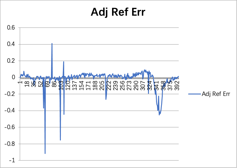

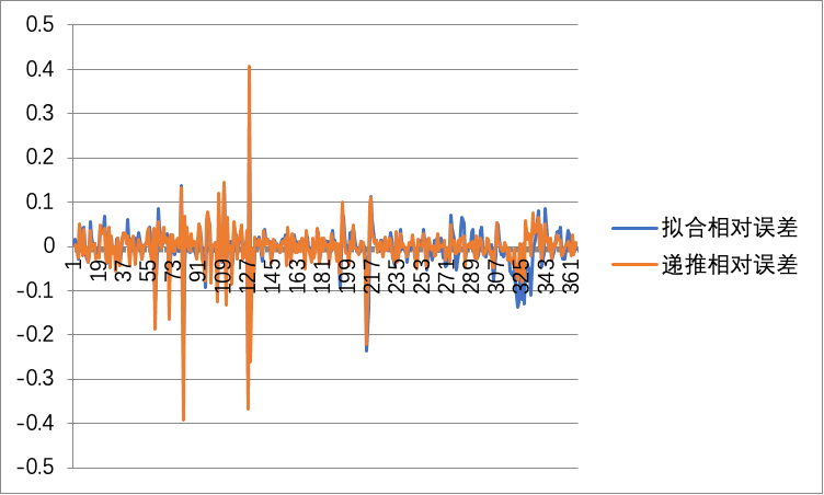

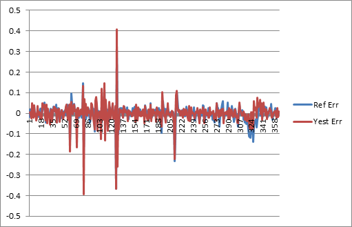

7) 模型验证
动态预测后两天的数据,用预测值作为新值进行之后的再预测。
大部分点相对误差在5%以内,模型验证较好。假设相对误差〉100%认为是数据错误造成的,修改这样的数据为0,结果如下:
模型相对误差较大的点都是天与天之间有显著趋势,急速变化的点。
基于以上研究,初步构建水量预测模型,根据历史和当前的SCADA/生产管理系统运行数据、天气气象信息、节假日等,能够实现城市的日用水量和各时段的用水量的预测。

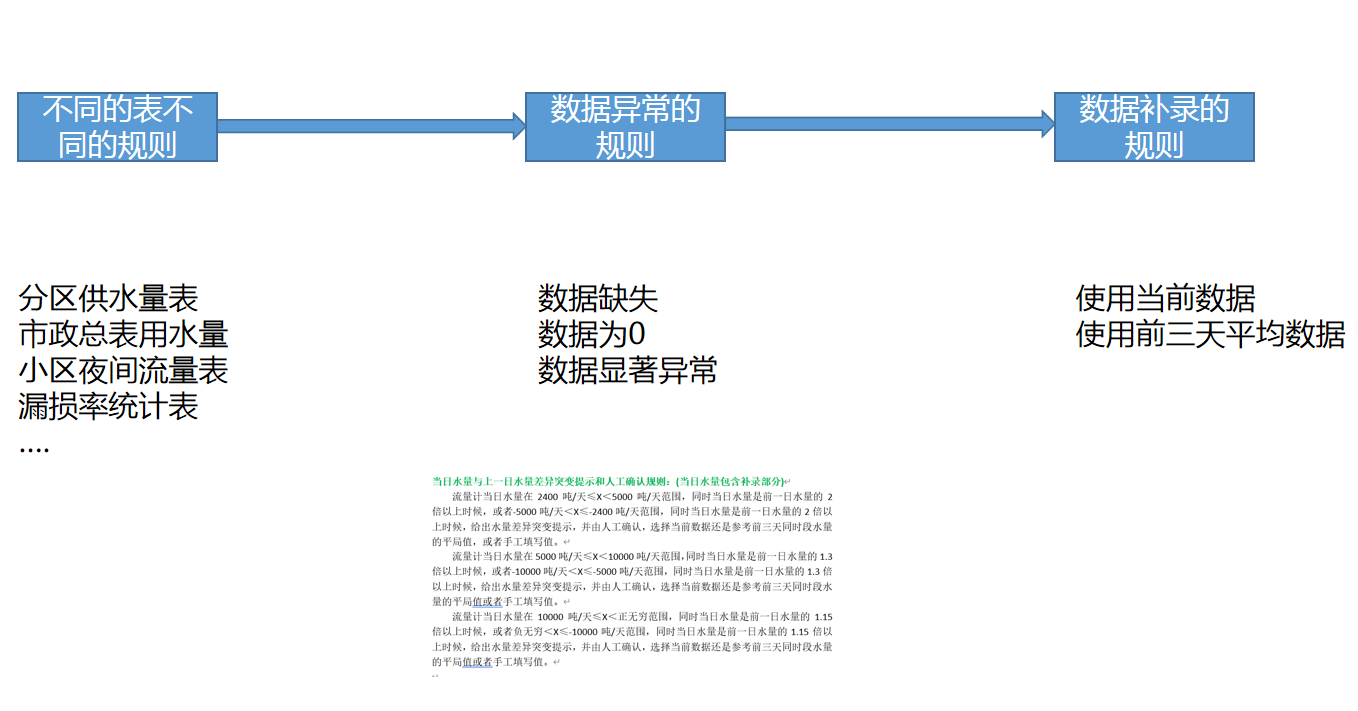

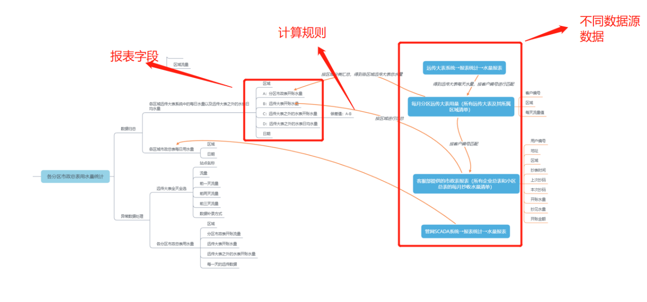

2.2 实时数据仓库搭建
对不同数据源进行数据抽取与清洗,包括基础档案数据、实时在线仪表数据等。
1) 从不同系统中进行取数后,根据不同计算规则,形成统一的数据格式
2) 针对数据异常,进行有规则的清洗与处理,保证数据计算的质量
3) 基于历史厂站供水量与管网节点监测数据关系,建立水量分配规则等

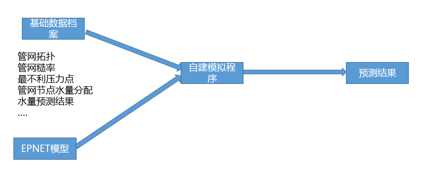

2.3 设置模型约束条件,进行优化调度模拟计算
通过帆软填报功能设置最不利压力点基础要求、泵房设备基础参数等。结合EPANET模型,模拟管网节点的流量与压力
整个优化调度由数据采集开始,系统通过在线监测系统,实时将基础数据传输到管理系统;调用先前已收取到数据仓库的管网、节点和历史数据,进行预测模型计算,生成预测用水量数据;调用预测数据或人工输入数据,并且设置模型约束条件,通过不同的运行组合方式进行模拟计算,在满足用户水压、水量需求的同时,进行优化调度模型计算,并自动生成调度方案,由系统经过决策运算给出相应的能耗较低的供水方案辅助调度人员调度。
